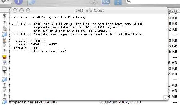

Une info à prendre avec des pincettes : le Superdrive qui équipe grand nombre de nos machines serait dézonable. Ben11 (un membre du forum RPC1.org) aurait désassemblé le firmware HAEA de ce Superdrive et suivi les instructions de xvi (le patcher le plus productifs sur Mac retiré depuis 4 ans) pour patcher le firmware et appliqué un dézonage RPC1 dans les règles. La méthode employée serait apparemment la même que pour le UJ-815 (dernier superdrive en date à avoir été modifié), et les outils proposés seraient issus de la dernière mise à jour de Superdrive rendu disponible par Apple.

C’est confirmé, le firmware RPC1 dézone bien les lecteurs UJ-857 (HAEA).
DVDInfoX nous montre bien un superdrive dézoné (RPC1)

MessagePosté le: Mar 07 Aoû 2007 à 15:49    Sujet du message: Répondre en citant
tu peux savoir si ta machine est dézonée avec l'utilitaire DVDinfoX, par contre à vérifier s'il marche sur MacIntel :
http://www.powerbook-fr.com/IMG/sit/DVD_Info_X.sit
EDIT
ça marche bien :
cool ! Very Happy
