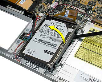

C'est étrange car le bouton est bien indépendant quadn même ...
on doit pouvoir le changer en enelvant le disque dur non ?

Bouton fermeture cassé (partie basse pour la fermeture), aucune trace extérieure, pas de trace de forçage ou de choc. Il m'a dit qu'il voit bien qu'il est en parfait état, mais il est très difficile d'isoler la cause réelle de la casse du bouton de fermeture...
De plus, le bouton de fermeture étant dépendant du bottom case, il sera obligatoire de changer tout le bottom case (car c'est un seul élément)....donc vis à vis de Apple, le technicien m'a dit que ça risquait de ne pas passer ou de m'être facturé....
