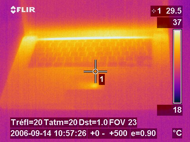

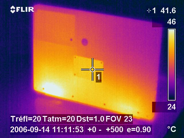

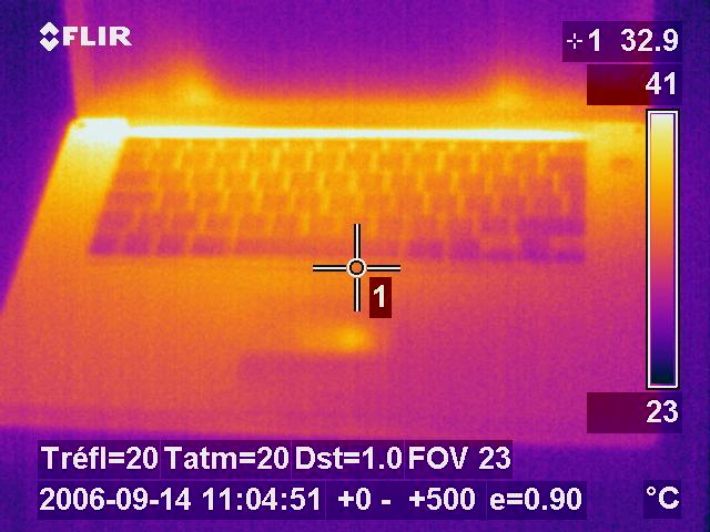

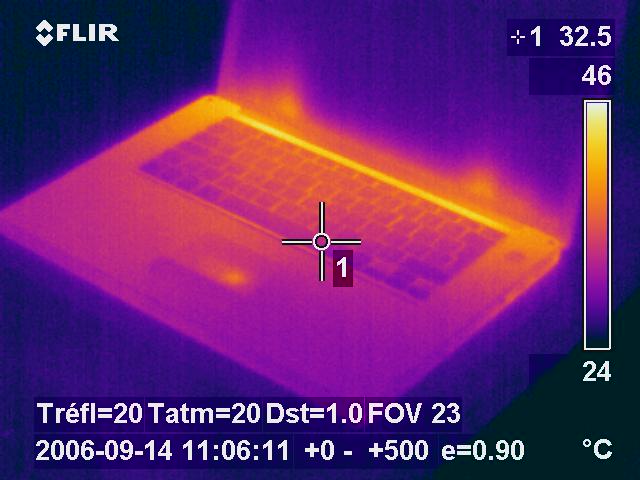

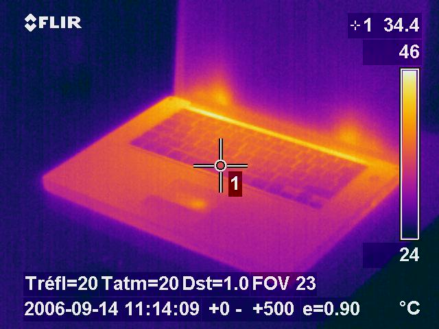

Mon frère a fait une expérience intéressante avec son PowerBook Alu 1,67 GHz 15". Il a mesuré la température avec un appareil spécial et voici les résultats : J’ai fait ces mesures l’ordi faisant un encodage de iDVD vers une image disque (c’est le plus rapide que je connaisse pour le faire chauffer et ventiler !) et sur batterie uniquement (j’avais pas le chargeur malheureusement pour voir sur un cycle de charge :( ) La première, c’est au bout de 4 minutes d’encodage... on voit bien que ca chauffe uniformément le long de la charnière surtout, plus a gauche qu’a droite... et surtout, ce point chaud juste en bas a droite du trackpad (moteur du DD peut-etre ??!?!?). A droite, on voit l’échelle de température, la de 18 a 37°C, (déja pas mal !). Tout en haut a droite, c’est la température au centre de la croix. La deuxième, au bout de 11 minutes d’encodage. On voit très bien que maintenant les ventilos se sont mis en route et diffusent la chaleur sur le bas de l’écran.On est déja a 41°C au plus chaud maintenant. La troisième, 1min30 plus tard, ca chauffe... 46°C ! Du coté, comme ca on voit que ca chauffe sur l’épaisseur. La quatrième, 5 minutes plus tard, de dessous. On voit bien que c’est toujours a gauche que ca chauffe plus et aux ventilos (normal, ils aspirent l’air chaud !). Mais je pensais voir plus chaud que ca du coté de la batterie... Pas mal pour une qui risque d’exploser d’après Apple !!! La dernière, Environ 20 minutes d’encodage, juste pour voir que la température reste la meme depuis que les ventilos sont en route (comme quoi ils bossent bien !). Par contre, les zones chaudes que le souffle créé au bas de l’écran s’étalent de plus en plus (normal, a force de souffler chaud, ca gagne de la distance) On voit clairement que le disque dur chauffe un peu mais sans plus (sous le trackpad) mais surtout que la grande grille à l’arrière de la machine n’est pas inutile du tout. |

Nous sommes bien d'accord, ce n'est nullement la température processeur ou autre, c'est des vues d'ensemble de la température de surface, ce qui est bien interessant pour analyser les capacités de dissipation thermique.
Voila, juste une petite précision pour ceux qui pouvait avoir un doute.  _________________ iMac G4 tournesol, 800, 80Go, airport, bluetooth, récupéré HS, entièrement démonté et réparé.
